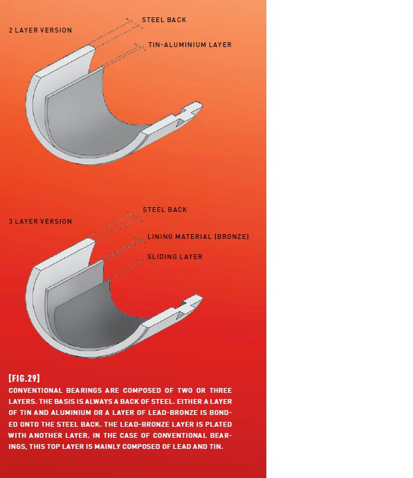

Déjà attention aux faux trimétaux, car beaucoup confondent les 2 types
On peut avoir un coussinet composé de 3 métaux mais bimetallique, car les 3 métaux sont répartis en 2 couches, les vrais trimetalliques sont composés de 3 couches
Coussinets de bielle Ag0n

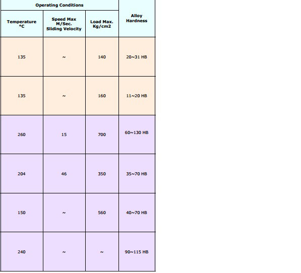

Normalement chaque coussinet est fabriqué dans un type particulier avec un code SAE comme sur l'huile, c'est une référence suivant le type choisie on a ce genre de fourchette de caractéristique :
Coussinets de bielle G76b
De plus il faut savoir qu'il y a des coussinets coulés et d'autres sintérisés...
On vient d'en faire fabriqué pour 505 turbo en SAE 794 ce qui donne une charge supportable de 350kg/cm²
Coussinets de bielle Rprh
Coussinets de bielle Bzvg
Enfin 180 euros pour jeu de coussinets...mouahahah !!
